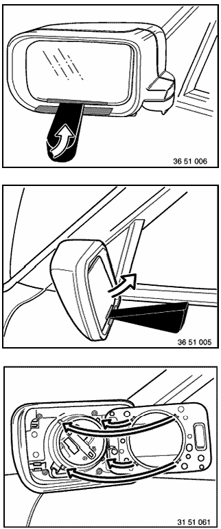

Spiegelglas mit einem Holzkeil oder auch einem mit Tempotuch bzw. Lappen abgepolsterten Schraubendreher heraushebeln + die Heizkontakte abzuziehen (wenn vorhanden, gibt ja auch Spiegel ohne Heizung).
Dahinter sieht man dann die Stellmotoreinheit welche mit vier Kreuzschrauben am Spiegelgehäuse befestigt ist.
Diese Schrauben lösen + die Motoreinheit nach vorne entnehmen.
Mit der Spitzzange die vier Steckkontakte abziehen.

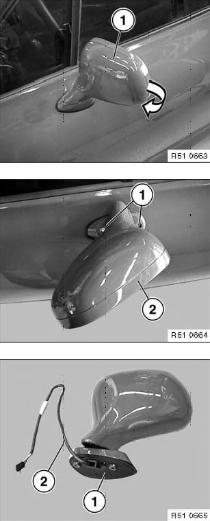

Kpl. Spiegelgehäuse ca. 90° Richtung Fenster klappen (siehe Photos).
Die beiden jetzt sichtbaren Torxschrauben herausdrehen.
Spiegelgehäuse abnehmen und dabei das Kabel ausfädeln.
Den Fuß des neuen Spiegels um 90° !!! in die richtige Richtung !!! drehen.
Mittels Hilfsdraht das Kabel in das neue Gehäuse einfädeln.
Gehäuse mit den Torxschrauben wieder befestigen (6 Nm) + zurückklappen.
