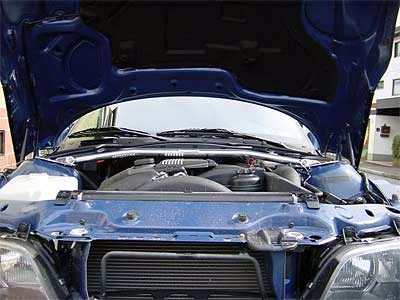

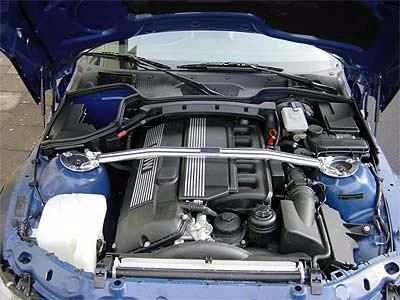

Nachdem ich jetzt eine halbe Ewigkeit nach einer "guten" gesucht habe, habe ich mich für diese entschieden.
Wieso ? Nunja, sieht sieht solide verarbeitet aus, und ist relativ günstig. Hergestellt wird Sie angeblich von "Wiechers", die für ihre guten Domstreben bzw. Käfige und Überrollbügel bekannt sind.
Hergestellt ist sie aus Alu, das Gewicht kann also vernachlässigt werden.
Einziger Nachteil der mir soweit bekannt ist, ist wenn mir jetzt jemand von rechts ins Auto fährt, dann ist auch mit größerer Wahrscheinlichkeit die linke Seite verzogen. Nunja, eigentlich sollte dies nicht vorkommen...

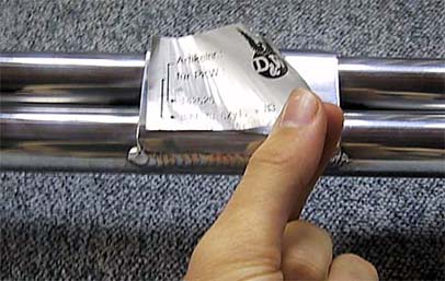

Den Aufkleber (siehe Photo) in der Mitte der Strebe läßt sich ohne Probleme innerhalb von 2s entfernen. Man sollte dies direkt tun, da durch die Motorwärme der Kleber sonst evt. anschmilzt.

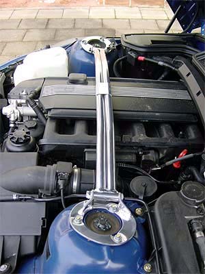

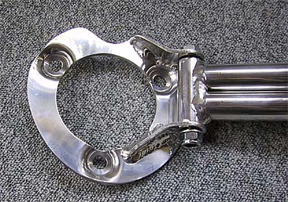

Zum Einbau, die Seite mit der Kerbe am Ring, kommt auf die in Fahrtrichtung gesehene rechte Seite. Das ganze passt auch nur so herum. ;-)
Also auf einer Seite die 3 Schrauben auf, Ring anschrauben (leicht festziehen, BMW 18-22 Nm), dann die andere Seite, dann beide Seiten  ganz festziehen, dann die Querschrauben ( jede Seite eine Schraube) anziehen > Fertig, das ganze dauert so 10-15min. (thanks MBJ)

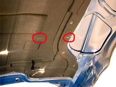

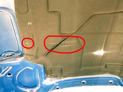

Wie mir und anderen zwischenzeitlich aufgefallen ist, bilden sich an verschiedenen Punkten Druckstellen an der Dämmmate unter der Motorhaube. Die Motorhaube selbst wird nicht berührt, also in sofern kein Problem. (siehe die zwei letzten Bilder von MBJ)
BTW: Die hier gezeigt Strebe passt nur auf die 6 Zylinder (inkl. ///M), für 4 Zylinder Versionen gibt es eine extra Strebe.
