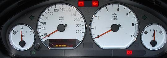

Weiße Tachoscheiben/-folien
Diese Tachofolien sind von mhw, weiss (gibt es bei d&w):
Die Montage (tachoausbau & Hintergrundbeleuchtung) war ne Fitzelarbeit, vor allem wegen der Hintergrundbeleuchtung.
Aber so nach einer Stunde Gesamtarbeitszeit war das Werk vollbracht und sieht klasse aus, auch in der Nacht.
Tachoabbau: Batterie abklemmen, 15 min warten, 2 Schrauben lösen und dann zuerst so weit rausziehen wie nur möglich. An der Tachoeinheit hängen hinten 3 Kabelblöcke, die mit Kipp-Sicherheitssteckern befestigt sind, und welche zuerst gelöst werden müssen. Ein bisschen "blind" herumfummeln und man kann die ganze Einheit vorsichtig herausziehen.
Merkt euch die Ausgangsposition der Zeiger, die solltet ihr vorm Zusammenbauen der Tachoeinheit wieder richtig einstellen ;-)
Tipp 1: Im dunklen Raum mit starker Schreibtischlampe, mit der man den Tacho immer wieder von hinten beleuchtet um zu sehen ob die Folie auch optimal klebt (diese sollte auf der Klebefläche angefeuchtet sein, damit man die Folie schön herumschieben kann).
Tipp 2: Die Tachozeiger mit Hilfe eines Standard-Folien-Stiftes (wird durchleuchtet) orange bzw rot anmalen: topp Optik bei Tag (&Nacht)!!!
Tipp 3: Sollten auf der Folie feine dunkle Striche sein könnt ihr diese mit Hilfe eines Radiergummis "auslöschen".
Tipp 4: um an den "Zeigereinschnitten" der Folien später keine schwarzen Striche zu haben, einfach mit einem deckweissen edding die Lücken fein nachziehen.
Tipp 5: Nicht vergessen die Scheibe von innen zu putzen (fensterreiniger) und zu entstauben (swiffer-tücher).
So das war's. Ergebnis ist toll. Kosten alles in allem circa 50 Euro.
