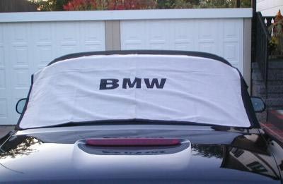

Die Abhilfe ist denkbar einfach und günstig, Ein Tuch, das man vorher dazwischenlegt, dieses gibt es auch von BMW selbst!
("Durch die Fixierung mit dem Gummiband & Haken rutscht es beim öffnen auch nicht runter. Die "markanten" Stellen an den Metallbügeln werden durch das Tuch abgedeckt...<redzed" (Anmerkung: im Vergleich zu einem normalen Handtuch)
Dieses BMW-Tuch (ca. 60 DM, # 84 10 559.9), das man einhängen kann bewirkt Wunder. Ich habe es seit ein paar Monaten und die Scheibe, bzw. das Verdeck sehen wie neu aus. Vor allen Dingen muß man im Sommer (wenn man eine Garage hat) das Verdeck nicht jeden Abend schließen. Ein länger geöffnetes Verdeck (auch bei Hardtop) erzeugt Scheuerstellen. < Fipzzz
