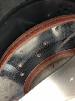

Ich war (nicht zum ersten mal) auf der Touristenfahrt unterwegs und habe insgesamt zwei Läufe absolviert. Am Ende des ersten Laufes wurde die Bremse schon ziemlich weich, montiert sind Turbo Groove mit Redstuff. Gebremst habe ich immer so kurz und hart wie möglich, Jokins "Bremsbelüftung für Arme" ist auch montiert. Nach dem Turn sah die Scheibe dann so aus, die Ablagerungen kommen vom Belag, der sich regelrecht aufgelöst hat. ImageUploadedByzroadster.com1368777292.912232.jpg

Entweder Wasser in der Bremsflüssigkeit, das verdampft, Oder die Bremsflüssigkeit selbs bildet wegen der Temepratur Blasen.
Auf alle Fälle ist es Gas oder Dampf im Bremssystem, was das Pedal weich macht.

Das sogannte "Fading" ist bei dir der Fall, wie bereits von den Vorrednern erwähnt.
Beläge allein machen noch keine Rennbremse. Und wenn die Bremsflüssigkeit wie Wasser ist, dann kocht die Suppe in der Leitung.
Gute Bremsflüssigkeit mit hoher DOT und dazu passende Beläge in Verbindung mit Kühlung sind schon was feines :-)

Du hättest lieber mal vorher die Homepage von EBC lesen sollen. Redstuff sind Straßenbeläge. Wenn du auf die Rennstrecke willst hättest du dir mindestens Yellowstuff kaufen müssen. Ist doch kein Wunder, dass die Beläge hops gehen auf dem HHR, was hast du anderes erwartet?!
