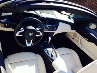

An alle die das Innenraumdesign Pure White vom e89 besitzen, richtet sich dieser Erfahrungsbericht.
Dabei adressiere ich nicht das leidige Gurtspuren und Schmutz Thema auf dem Alcantara, sondern die Glattleder Abnutzung und Verschmutzung. Das Alcantara reinige ich regelmässig mit Lederschaum und einer kleinen Bürste.
Ich denke ich erzähle nichts neues, das helle glatte Leder ist entsprechend hochempfindlich und bedarf besonderer Aufmerksamkeit für Pflege und Reinigung.
An meinem Zetti ist das Leder seit mehr als drei Jahren in Benutzung und trotz zwei- bis dreimaliger Pflege im Jahr, in einem eher stark gebrauchten Zustand gewesen, insbesondere an folgenden Stellen:

Ich denke das Ergebnis lässt sich sehen.

Nachdem ich es anfänglich etwas schwierig fand, habe ich mich gestern mit den Mitteln des Lederpflegezentrums nochmal an die Arbeit gemacht meinen Fahrersitz in "Pure White Elfenbeinweiss" aufzufrischen. Das Ergebnis vorher - nachher seht Ihr in den Bildern. Jetzt bin ich SEHR zufrieden!
