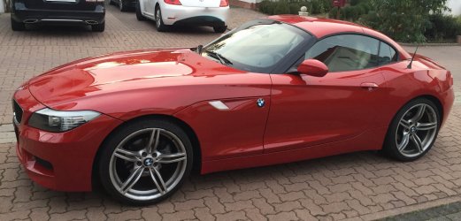

Mit Lackierung unzufrieden! Melbournerot.
Wie ich schon sagte, das Auto hätte ich dem Lacker stehen lassen. Das ist bestenfalls 4- und vor allem bei Rot. Viel einfachere Farbtöne gibt es eigentlich nicht.

Ich war schon in einer (Fach)Lackiererei vorhin. Die haben gesagt, es muss eine Farbanalyse durchgeführt werden und dann muss eine Farbprobe lackiert werden. Erst wenn die passt, dann kann das Lackieren los gehen. Ggf. müssen angrenzende Teile im Übergang auch lackiert werden, so dass man keinen Unterschied mehr sieht.
Daraufhin bin ich zum Händler, da ich ausschließen wollte, auf den Kosten sitzen zu bleiben. Eine Freigabe wurde aber abgelehnt, weil das Verfahren den Kostenrahmen sprengt.
Vielen Dank für die Tips und Hinweise. Ich werde mich jetzt schriftlich an das Autohaus wenden und auch eine Beschwerde nach München schicken. Wenn das alles nichts bringt, gehe ich zum Anwalt. So lange bleibt der Zetti halt in der Garage.

Das nennt sich Metamerie. D.h. werden Farben mit unterschiedlichen Pigmenten rezeptiert und dann lackiert schlagen diese im Licht in einen anderen Farbton um, als die Originallacke. Deshalb sehen die Farben im Tageslicht oft gleich aus und im Licht von Neonlampen erkennt man oft recht schnell die Nachlackierung.
Um hier auch anderen Usern mit ähnlichen Problemen zu helfen, habe ich folgende Information:
Aufgrund eines Hinweises eines freundliches Users per PN war ich bei einem Gutachter eines Automobilclubs. Dieser ist in seiner weiteren Funktion vereidigter Sachverständiger bei Gericht. Er hat festgestellt, dass ein Sachmangel vorliegt. Die zugesicherte Eigenschaft (Lackierung in Wagenfarbe) wurde nicht erfüllt.
Mit dieser Information habe ich eine Mängelrüge zugestellt mit Fristsetzung und Androhung des Vertragsrücktritts wegen Sachmangel. Der freundliche hat eingelenkt und nun alles neu lackiert.
Mein Zetti sieht jetzt so aus und ich bin happy
