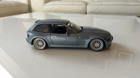

Hallo zusammen,
möchte Euch mein Coupe als 1:18-Modell vorstellen. Den Umbau habe ich im letzten Winter vollzogen, nachdem alle erforderlichen Teile wie Modellauto, Felgen und Lack besorgt waren.

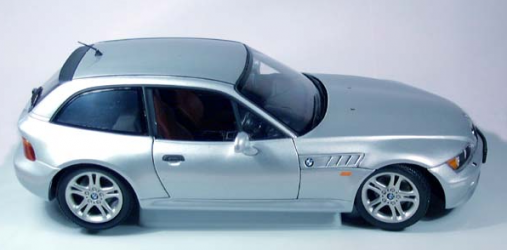

Als Basis diente ein Modell von UT in silber:

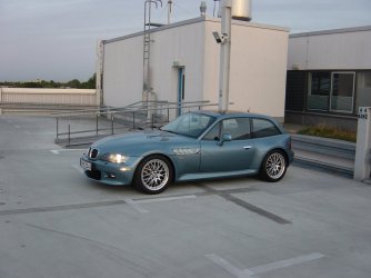

Nach dem Umbau sollte es möglichst so aussehen:

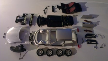

Zuerst musste das Modellauto auseinander genommen und entlackt werden:

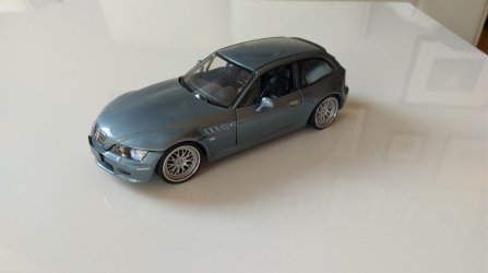

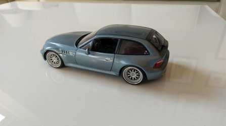

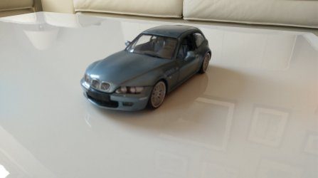

Vom Lackiervorgang habe ich leider keine Bilder gemacht. Das vorläufige Endergebnis sieht aktuell so aus:
Es handelt sich um den Originallack Atlantablau. Die Felgen habe ich von einem anderen UT-Modell, sind die Kreuzspeiche 42. Diese waren allerdings in meinen Augen etwas kleiner als im Original, also hatte ich bei Uli Nowak vier Felgenhülsen und neue Reifen bestellt und die Räder ein wenig modifiziert. Jetzt passt das Gesamtbild ganz gut. Die fehlende Dachantenne kommt in den nächsten Tagen noch drauf. Im Innenraum muss ich die Mittelkonsole noch anpassen, habe letzte Woche auf Alu geflext umgebaut.
Ich hoffe das Modell gefällt Euch!
