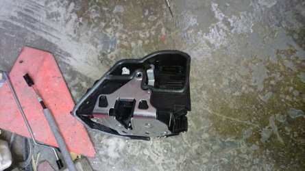

Genau das hat meine Fahrertür auch bis heute Mittag gemacht.
Zv/FFB bleibt der Türpin Fahrerseite unten. Manuell mit Schlüssel im Schloss lässt sich aber öffnen. Habe das Teil im Anhang getauscht (30€ bei BMW und ne Stunde fummeln).
Jetzt alles wieder erste Sahne.
Mach mal einen Test. Fenster runter, abschließen, leg nen Finger mit leichtem (!) Druck auf den Türpin und schließe auf. Bei mir ging er dann auf. Jedenfalls merkt man, das irgendwie was will, aber nicht kann...
Bei mir jetzt wieder alles erste Sahne!!
Edit: Wenn es das GM ist, dürfte er doch nicht über Zv/FFB schließen?!?
