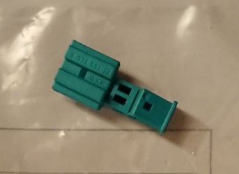

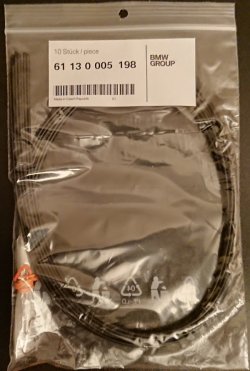

Teile für den Adapter :
61138373583 - 2-poliger Stecker - 2,57€
61132359994 - 4-polige Buchse (inkl. Buchsenkontakte) - 12,09€
61130005198 - Steckerkontakt (2 Stück pro Adapter) - 0,88€
Tesa Gewebeband, Crimpzange
Die 4-poligen BMW LED-Leuchten können auch ohne Adapter an die originale 2-polige Buchse angeschlossen
werden und funktionieren, da die Kontaktbelegung identisch ist.
Der Stecker rastet aber nicht ein und kann vielleicht abrutschen.
Und ja, der komplette Adapter ist teurer als eine Leuchte, ich mags aber gerne original![]()
Stecker und Buchse passen ja offensichtlich, es fehlt lediglich ein Fixiermechanismus.Kann man nicht einfach die Federschuhe aus dem Originalstecker herausziehen und stattdessen den 4-poligen anschließen?

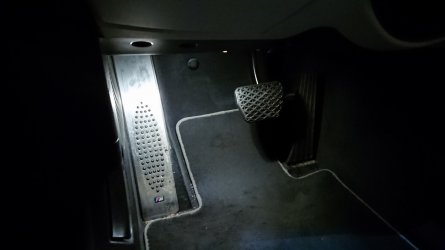

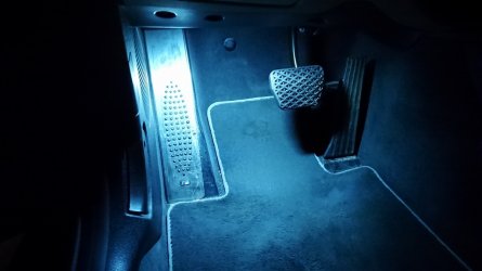

Ja kann direkt angeschlossen werden, leuchtet dann aber nur in Warmweiß (Kontakte 1 und 2).
Für Orange oder Kaltweiß müssten die Kontakte 3 bzw. 4 benutzt werden und dann geht es mit dem originalen Stecker nicht mehr.
Das könnte man aber am Stecker der Leuchte entsprechend umklemmen, wenn man Orange oder Kaltweiß möchte. Die Buchsen oder Pins lassen sich in der Regel mit entsprechendem Werkzeug ohne Gewalt aus dem Steckergehäuse entfernen.
