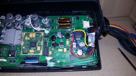

Ich habe die Bildschirmeinheit im Jänner mal ausgebaut und zerlegt.
Danach habe ich alle Kabel, welche nichts mit dem Bildsignal ansich zu tun haben nachgelötet, bzw. neue Kabel zu den bestehenden dazugelötet.
Seither funktioniert die Klappfunktion wieder einwandfrei.
Falls jemand das selbe Problem hat könnte dies eventuell auch so behoben werden.

Wenn ich Deine Fotos richtig interprätiere, hast Due die Stromversorgung und den IBUS-Anschluss neu verkabelt?!

Hallo Jens!
Ja genau. Es gehen eigentlich nur ein paar Kabel zum Monitor.
.) Darunter R+G+B incl. jeweils einer Masse an jeweils einem farblich Makierten Kabel und Stecker
.) Und IBus, Masse, Masse, VCC mit 4 grauen Kabel mit 4poligen schwarzem Stecker an der Bildschirmplatine
Bitte nicht auf das Pinout im ersten Bild festnageln. Das habe ich mir mehr oder weniger so zusammengereimt.
Ich habe den eigentlichen, Fehler nicht gleich gefunden also hab ich für Kabel die nicht für das Bildsignal zuständig sind neue Kabel verlegt und parallel dazu gelötet. Ist ein bisschen eine Fummellei aber mit einer mehr oder weniger ruhigen Hand möglich.
Hatte zuerst auch den Motor usw. im Verdacht aber nachdem die Klappfunktion bei ausgebauten Lüftungsschlitzen durch wackeln am Anschlusskabelbaum wieder für 2-3 mal funktionierte wusste ich eigentlich, dass es daran liegt.
