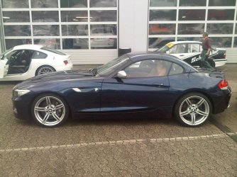

Die Erfahrung hier im Forum hat gezeigt, das Eibach Pro eine gute Wahl ist und eigentlich auch ausreichend tief ist. Außer Du möchtest es wirklich sehr tief mit der Gefahr des hängenden Hinterns.
Ich hatte bei meinen beiden 35is die Eibachs verbaut:

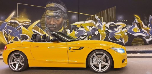

Hättest vielleicht vor dem Kauf aus Rumänien hier ein wenig forschen sollen.
Dann wärst Du warscheinlich auf mich gestoßen.
Ich habe den Radsatz auf meinen Zettis montiert und beide sind in top Qualität.
350 Euro ist der Preis für eine Felge?

@Killernuss: du hast ringsherum 30mm tiefer mit den ZP06?
ich habe 8,5/9,5 mit je ET35 und 225/255 Bereifung.
Muss man da etwas an der Karosse machen?

Ja, das sind die identischen Felgenmaße.
Ausser Radhausschalen hinten bearbeiten muss nichts gemacht werden.
Das hing bei mir aber damit zusammen, weil hinten Spurplatten drauf sind.
Ohne sollten keine Umbauten nötig sein, so, wie @Benster bereits erwähnte.
