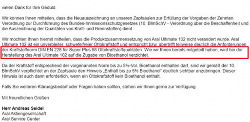

Jo sorry, meinte natürlich 95 Oktan bzw. E5 (normales Super). Laut Aral enthält das Ultimate immer noch keinen Bioethanol, siehe Webseite und ein Schreiben der Aral:
....Er wird nach einer besonderen Rezeptur, ohne Zugabe von Bioethanol, in einer eigenen Raffinerie in Deutschland produziert......
Und das die Antwort auf die Frage nach dem Hinweis mit dem 5% Zusatz an manchen Zapfsäulen:

Danke für die Info - wieder was dazu gelernt.
Ich wäre nie darauf gekommen, daß sich im Benzin kein Ethanol befindet, wenn ein E5 Aufkleberchen an der Zapfsäule prangt. Nur Deutschland schafft es Gesetze so zu gestalten, daß eine Kennzeichnungspflich für einen Inhaltsstoff besteht, der im Produkt nicht ehnthalten ist. :whistle:
Danke auch von meiner Seite !
War am Wochenende noch mit dem Motorrad unterwegs und wunderte mich ebenso über den "5%-Bioethanol"-Aufkleber an der Säule.
Dachte mir eigentlich, dass man nun auch dort still und heimlich die Kosten für 102 reduziert...
