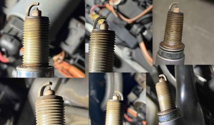

Ich habe heute die Zündkerzen und die Zündspulen getauscht (alt: NGK, neu: Bosch), gleiches Problem, Motor wieder ausgegangen.
Hier ein Bild der alten Zündkerzen:

So, Problem gelöst, war einfacher als gedacht: In der Tiefgarage musste ich beim anschrauben der Motorabdeckung kurz wegfahren (stand wohl dem Nachbar im weg der äußerst ungeduldig war), und habe weil noch nicht alle Schrauben angezogen waren den Öldeckel nur aufgelegt statt festgeschraubt, ist aber im dunklen nicht aufgefallen. Problem war also Falschluft. Hatte danach beim Starten immer noch etwas gewackelt, jedoch nicht mehr so stark und war kurz nach dem Start weg, daraufhin noch eine neue Batterie eingebaut und somit sind alle Probleme gelöst. Vermute dass das ursprüngliche Problem des schlechten zwei Zündspulen waren, da auch zwei Zündkerzen deutlich heller als der Rest waren (sieht man auf den dunklen Bildern aus der Tiefgarage schlecht), dies in Kombination mit der schlechten Batterie war's dann wohl...
Wie konntest du denn nun Problem beheben? Ich werde nicht ganz schlau daraus... War es jetzt der Öldeckel, Batterie oder die Zündspulen?
