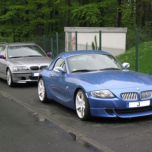

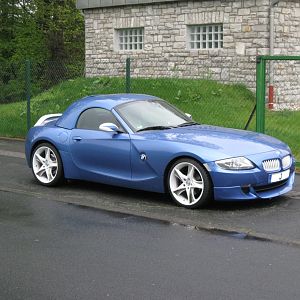

vorne 8,5x18" et30 +10mm distanzscheibe und hinten 10x18" et30 +20mm distanzscheibe. vorne musste ich 10mm drauf machen weil die felge sonst ans federbein kommt. das liegt aber wohl daran, dass ich nen kw v3 drin habe. bei der serie würde das nicht so sein. hinten muss ich glaub ich noch 5mm drauf packen
