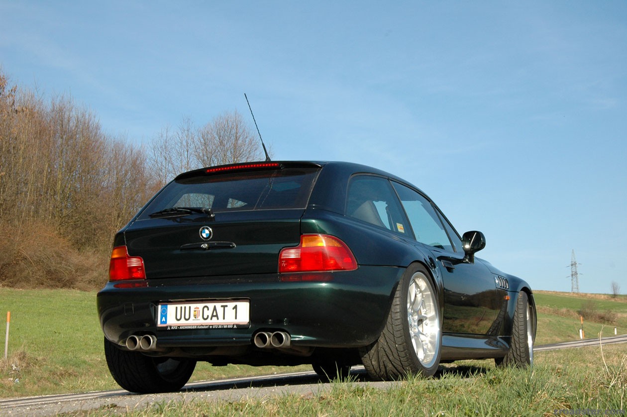

Hi mike,
Wenn ich das beantworten darf ;-). Das ist ein umgebauter ///M Auspuff. Diese Variante ist fast wie ne Eisenmann Anlage, nur dass hier der zweite serienmäßige Endtopf noch verwendet wurde, aber nun sitzt der nicht hinter den zwei rechten Endrohren, sondern genau neben dem Endtopf der zwei linken Endrohren. Die beiden rechten Endrohre sind nur mit nem Verbindungsrohr zu dem zweiten Endtopf verknüpft worden.
Am besten schaust du es dir anhand eines Photos in Cybercats Galerie an.
