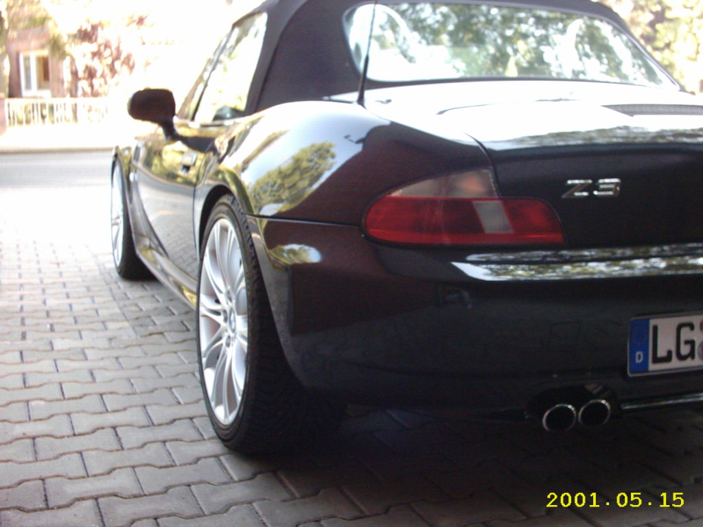

vorne 8x18 ET 47 225/40 ZR 18
hinten 8,5x18 ET 50!!!!!! 255/35 ZR 18
Spurplatten vorne 12mm pro Seite, Auflage vom TüV
hinten 25mm!
Könnten meiner Meinung nach noch 1-2 cm weiter rausstehen.
Irgendwie ist man nie zufrieden.
Hatte vor kurzem die Möglichkeit, 19 Zöller von BBS Challenge auf meinem Z3 zu betrachten.Sah richtig gut aus.
Der Kleine ist aber bei den 18 Zöllern schon "träge" geworden.
Hat alles nur optische Gründe, lief original mit 17ern und M-Fahrwerk am besten.
Laut Tacho ohne Probleme über 250 bei 6500 Touren und jetzt mit Anlauf und Rückenwind vielleicht 238!Das sind Probleme, oder?Mich störts aber...
