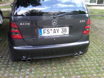

Das erinnert mich jetzt grad einfach zu sehr an meinen ausländischen Mitbürger von nebenan. Schön, wenn manche Klischees komplett erfüllt werden.
Der Rennwagen ist eigentlich ein A160 CDI mit harten 60 PS, jetzt hat er mindestens das vierfache.
Wie gesagt, ich bleib bei meinem Tip, kauf dir von dem Geld lieber nen 2,8VFL, der hat auch nen schönen Hintern und noch dazu die passende Leistung zur Optik. Der klingt mit ner Duplex dann auch richtig geil.
