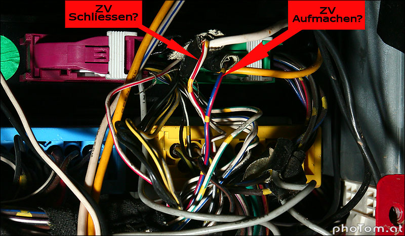

Da meine Alte Funkferbedienung + Alarmanlage nicht mehr geht, habe ich mir eine neue Funkferbedienung+Modul bei eBay zugelegt (SPY)
Nun habe ich alles angeschlossen (kabel von der alten anlage verwendet)
aber die Türen und kofferraum gehn nicht auf und zu.
Blinker ansteuerrung funktioniert allerdings.
Nun ist die Frage ob ich die Kabel richtig angeschlossen habe??? (siehe Foto)
ROT/BLAU/GELB müsste doch COM UNLOCK sein?!
und
WEISS/BLAU(violett?)/GELB müsste doch COM LOCK sein?!
Funktiniert es vielleicht deshalb nicht weil vielleicht irgendwelche Kabel von der Tür Auf/Zu erkennung nicht angeschlossen sind?
mit dem schlüssel im schloss geht die ZB ganz normal...
kann man es vielleicht auch im kofferraum anschliessen? vielleicht geht es da richtig?!
http://www.photom.at/tempf/z3-zv.jpg

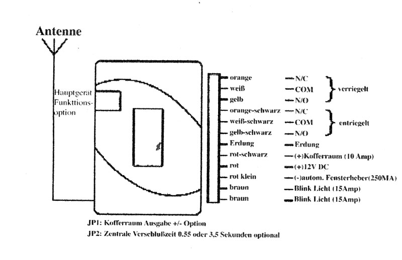

Hier die anleitung zu dem neuen Modul
http://www.photom.at/tempf/zv-modulneu.jpg

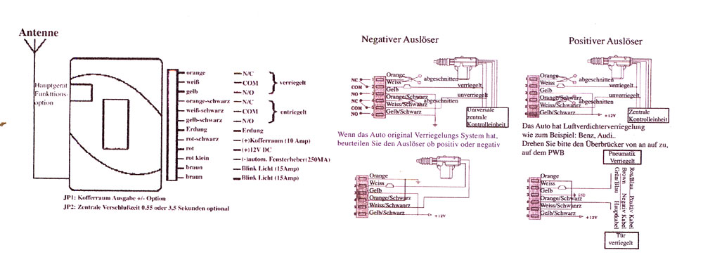

bzw da der plan ganz
habe nur die zwei COM porte angeschlossen
+ 12v
und blinker vielleicht ist das der fehler?!
LG
Tom
http://www.photom.at/tempf/zvplanganz.jpg
