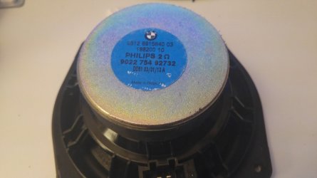

Gerade zufällig über diesen Thread gestolpert und jetzt bin ich etwas verunsichert. Ich war überzeugt dass die 10 Ohm nur für die Carver aus dem Top-Hifi zutreffen (weil die mit 30V angefahren werden). Das Hifi hat doch normale 2-Ohm-Subs hinter den Sitzen, oder nicht? Ich hoffe das sehr. Hab gestern dort Neue eingebaut.
Also bei mir sind es definitiv 10 Ohm Lautsprecher hinter den Sitzen
Also die 16er!
Jetzt hab ich nochmal in der Garage geschaut. Bei mir waren diese drin (steht sogar 2 Ohm) drauf:
Scheinbar hast du das System mit der DSP-Endstufe?
