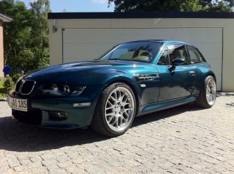

kommt natürlich auf Dein Modell drauf an. Bei meinem 2.8er AG musste ich bei den 10x18 et25 BBS mit 255er Reifen hinten ziehen lassen. Nur Umlegen reichte nicht - ca. 1cm und trotzdem nur notdürftig abgedeckt.
Wie man auf dem Bild sehen kann, war das schon grenzwertig. Das würde ich heute nicht mehr so machen. Da würde ich lieber eine höhere ET nehmen (wenn vorhanden). Mit etwas Versatz an der Hinterachse kommt man schnell an einer Seite über die Schmerzgrenze. Vielleicht hilft eine starke Tieferlegung und entsprechend Sturz das noch passend zu bekommen (hatte ich damals nicht).
Bei dem M ist das jetzt natürlich kein Problem.
