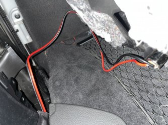

Da ich schon öfters gelesen habe das einige das machen wollen, habe ich es mal gewagt. Ich hatte ebenfalls das Raucherpaket wollte die Steckdose jedoch, um meine Dashcam zu versorgen.
Folgendes habe ich benötigt:
Zigarettenanzünder-Verlängerungskabel (min 1 Meter)
BMW E89 Ablagefach 51169157590
2x Wago durchgangsverbinder
Sowie einige Tools, eventuell Lötkolben.
1
. Ich habe zunächst mein Verlängerungskabel vorbereitet. Dort habe ich den Stecker abgeschnitten und die Verkleidung der Buchse entfernt. Dabei musste ich die Lötverbinungen abreißen und wieder anlöten.
2. Jetzt habe ich die Verkleidung der Mittelkonsole entfernt sowie die obere Verkleidung des Beifahrerfußraumes.
3.

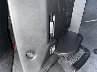

Nun das Kabel durch das bereits vorhandene Steckdosenloch in der Verkleidung führen und die Buchse reindrücken.
4. Anschließend ein anderes Kabel von der Mittelkonsole aus durchschieben, um das Richtige daran Festzukleben und hochzuziehen.

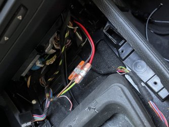

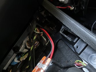

5. An der Stelle wo vorher der Aschenbecher angeschlossen war, den Weißen Stecker abschneiden und Plus sowie Minus mit meinen neuen Kabeln verbinden.
Nun habe ich eine Steckdose im Beifahrerfußraum und ein Ablagefach statt eines Aschenbechers, wie Original ohne Raucherpaket!
Ich habe dafür ungefähr 1-2 Stunden gebraucht, weil ich natürlich ein paar Fehler gemacht hatte.
