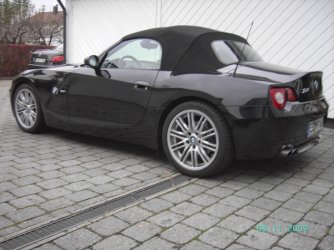

udn noch, jetzt richtig

als winterfelgen? das wäre verdammt schick.
Mfg
Phil

Manuel- Danke für die Fotos :t
Ich werde die Dinger in den nächsten Tagen "dranschrauben". Anschließend schaun mer mal.
