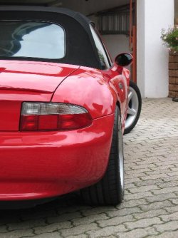

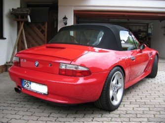

du willst also auf die Mischbereifung von 2.8er umrüsten! Sprich vorne 7,5 x 17 auf 225/45 ZR17 und hinten 8,5 x 17 auf 245/40 ZR17. Genau diese Bereifung fahre ich auf meinem 4-Zylinder VFL. Der Zetti hat ein AC-SChnitzer-FW drinnen und ist daher auch ca. 35mm +/- tiefer. Zusätzlich hab an der Hinterachse noch 22mm Spurplatten pro Seite montiert. Das ganze sieht dann so aus wie auf den Bildern unten. Ich musste die Kanten in den hinteren Radhäusern bördeln (umlegen). Ich habs auch eingetragen bekommen...
Allerdings bei voller Beladung (kommt bei mir nicht vor) wirds verdammt eng in den Radhäusern.
Ich hoffe dir helfen zu können.
Gruß, Chrizzz
