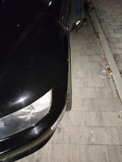

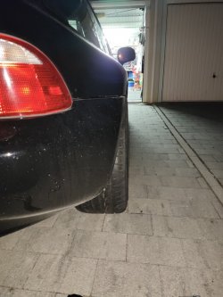

Nun habe ich mir oben genannten Felgen besorgt sind
8x18” ET20 aktuell mit 235/40
9x18”. ET24 aktuell mit 265/35
Der ein oder andere hat soweit ich weiß die Felgen auch montiert. Bekomme ich das eingetragen. Hinten habe ich weniger bedenken, aber vorne?
Soweit ich weiß hat der Z3 noch keine EG Typengenehmigung (in 2007 eingeführt) - entsprecht kann man m.E. nach StVO (150mm) über Radmitte Abdeckung arbeiten. Gilt dies nur für die Lauffläche oder für das ganze Rad?
Vielen Dank für Eure Unterstützung.

Hi, hast du den Wagen mal verschränkt und das Lenkrad eingeschlagen?
Rein von der Abdeckfläche sollte es meiner Meinung nach keine Probleme geben.
Wenn ich das richtig sehe, sieht man vorne ja nur die Flanke und nicht die Lauffläche.
Aus meiner Erfahrung würde ich sagen, dass es klappen sollte.
Lieben Dank für die Antwort. Habe die Felgen wieder verkauft, stehen von vorne und hinten weit raus, bzw sah gefühlt innen zu wenig. Habe ein paar andere Felgen mit > ET 30 im Auge.
