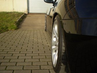

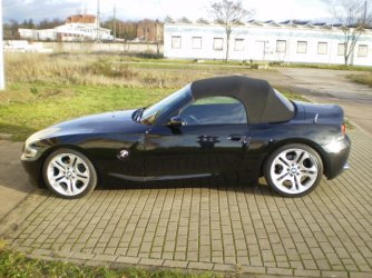

Ich hab meinen Z4 auch 30 mm tiefer gelegt mit 20er Distanzscheiben und fahre die 18 Zoll 107 felgen, das passt gut.
AW: 18'' + Tieferlegen?
40mm tiefer+20mm vorne breiter (pro Rad) und 25mm hinten (pro Rad) !!
