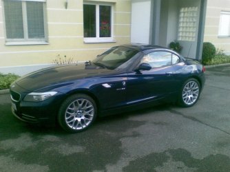

habe mir einen Z4 s23i bestellt und frage mich ob ich die 18 Zoll Felgen ( Kreuzspeiche 197: http://felgenkatalog.auto-treff.com/?felge=1970) welche ich für das Cabrio 330d letztes Jahr gekauft hatte auf den neuen Z4 mitnehmen kann. Die Unterschiede sind wie folgt:
Zugelassen auf Z4:
8x18 vorne 225/40R18 ET 29
8,5x18 hinten 255/35R18 ET 40
Vorhanden auf 330d (BMW Kreuzspeiche 197)
8x18 vorne 225/40R18 ET 34
8,5x18 hinten 255/35R18 ET 37
Habs versucht und es passt ohne weiteres Zutun. Siehe Bild!
hg, Michel
