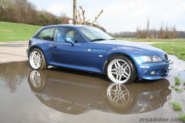

Ich habe hier noch einen kompletten Satz 18"-BBS-Felgen "Kreuzspeiche 42" (8J + 9J) rumliegen.
Besteht die Möglichkeit, diese irgendwie legal auf dem Z3 3.0 Coupe zu fahren?
Hat jemand diese schon auf seinem Z3? Wenn ja, mit welchen Reifen?
Eingetragen? Wer kann helfen? Wer kennt jemanden, der diese eintragen kann?
Muss evtl. etwas am Coupe geändert werden?
Fragen über Fragen......:# Wäre aber für jeden hilfreichen Tipp dankbar.

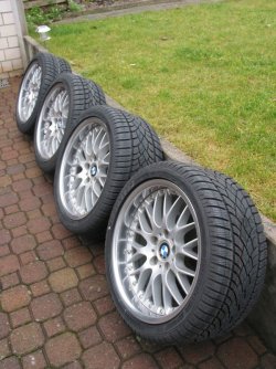

Natürlich bin ich mir sicher, die habe ich ja z. Zt. auf dem Zetti drauf.
aber für meinen Alpina D10 hatte ich mir die noch einmal in 18" besorgt (für die Winterreifen).
Nun habe ich den Apli gegen eine X5 getauscht und die Kompletträder hier in der Ecke liegen.
Dachte, dass ich diese nun auf dem Zetti fahren kann, werde morgen mal nach der Einpresstiefe schauen.
215er auf der VA wären aber schon etwas dünne, oder....?
Zur Zeit sind 235/40er- und 265/35er-Reifen montiert.
225er und 255er wären für mich abs. ausreichend.
Wie sieht's mit dem "OKAY" von der Rennleitung aus.
