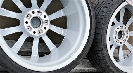

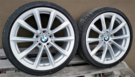

Hallo Z-Freunde,
ob BMW die weltweit aufgetretenen Felgenrisse zum Anlass nahm, die 296er so erheblich zu überarbeiten, entzieht sich meiner Kenntnis. Ebensowenig ist mir bekannt, seit wann die "neue" Variante geliefert wird.
Die Artikelnummer wurde beibehalten. Ein Index, Datecode o.ä. war für mich nicht offensichtlich.
Aber anhand der Bilder sollte jeder erkennen können, welche Version er/sie um die Ecken scheucht.
links alt, rechts neu
alt
neu
alt
neu (der Höhenunterschied zwischen Bleistiftkopf und Felge beträgt hier über 10 mm)

PS: Die Bilder zeigen die 255/30 der Hinterachse

Bei mir sind übrigens die neuen geänderten Felgen verbaut (Produktionsdatum 03/2012) :thumbsup: .

Ist die neue Felge auch schwerer geworden?
Gruß,
Sven
Nein - ich konnte keinen unterschied feststellen. Habe auf der Hinterachse eine neue und eine alte und nachdem ich neue Sommerreifen auf die Felgen gezogen habe, habe ich mal alle Räder gewogen und das Gewicht war identisch.
Meine 296 er sind von 02/2014 die neuere Version zumindest Fahrzeug Bj 04/2014, habe ich keine15000 km
