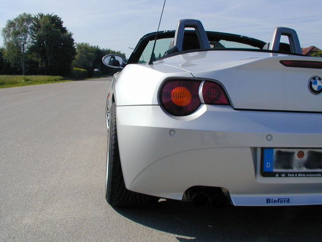

Du kannst Dir ja auch Dein eigenes Urteil bilden:
http://www.zroadster.com/forum/forum16/thread33640.html
... lies den Satz im ersten Posting mit dem "wird sich freischleifen" - wenn Du glaubst, Dich lässt ein Tüv damit durch, dann viel Spaß ...
Das eBay-Angebot beinhaltet 225/35 vorne und 235/35 hinten. Frag mal nach dem Gutachten um das beim Tüv eingetragen zu bekommen - viel Spaß!
In dem Angebot steht auch, dass Du die Radläufe bei 255ern um 3 cm ziehen darfst ... richtig :M
Mit 265ern darfste sogar noch mehr ziehen.
Hier der von Sedan:
http://forum.bmw-voten.de/showpost.php?p=34992&postcount=60
Schau mal das 5. Bild an - ich meine dort Schleifspuren am Reifen zu erkennen &:
Hier der Beitrag dazu: http://www.zroadster.com/forum/667007-post26.html
Dann hätten wir auch noch IQ-Man:
http://www.z4racing.de/Z4/z406.jpg
... so ein aus dem Radhaus hervorstehendes Rad ist sicherlich Geschmackssache.
Und wie gesagt ... mein Rad hinten schleift bei 9.5x19"ET39 mit 265/30 ... was ein Rad dann im Radkasten mit derselben Bereifung tut, welches 12 mm weiter außen steht, kannst Du Dir an 5 Fingern abzählen.
Mit einer 235er-Bereifung schafft man sich etwas Luft - aber wie Makinen schreibt, genügt auch das nicht.
Und von wegen Kanten anlegen ... auch da wirst Du Deine Freude haben ... kannste zwar machen, aber dazu muss auch die Kunststoffradhausschale beschnitten werden - und das recht großflächig - oder mit einem Heißluftfön angepasst werden - wie auch immer - es klafft ein großes Loch zwischen Kunststoffradhaus und dem gebördelten Kotflügel. Der Lack auf der Innenseite ist nur so dick aufgetragen wir es sein muss - immerhin soll der Kunststoff vor Steinschlägen schützen.
Fahr mal das Auto ein paar Jahre und Du wirst Deine wahre Freude bei der Rostbekämpfung haben ... also musste es gleich ordentlich mit Wachs versiegeln.
Meine ehrliche Meinung? Vergiss es .... :M
