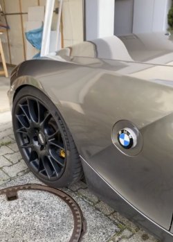

Nochmal ein kleiner Nachtrag zum Thema 19 Zöller schleifen alle...
Wie oben erwähnt fahre ich 8,5x19 E35 mit den breiten Michelin PS4S, KWV3 auf ~35mm Höhe Felgenmitte bis Kotflügelkante.
Hier auf den Bildern waren 20/30 Distanzscheiben verbaut was meiner Meinung nach fantastisch und sehr ‚bullig‘ rüber kommt.
Jedoch altbekanntes Problem, wenn man den Wagen hart rannimmt schleift es genau an dieser Stelle am Stoßstangen/Kotflügel Übergang, klingt von innen echt unschön, einzige Folge war allerdings nur dass die Spreizniete auf Dauer etwas abgefeilt wurde.
Da mir die Performance gerade hier auf den Bergigen Landstraßen wichtiger ist, fahre ich nur die 20er Distanzscheiben hinten und vorne garkeine mehr. Ist natürlich vom optischen nun ein unschönes downgrade aber man kann eben nicht alles haben.
Fazit: 8,5x19 ET35 mit PS4S & 20/30er Scheiben geht, wenn man denn sein Wagen nur gemütlich bewegt und ein Auge für üble Schlaglöcher hat. TÜV hätte auch gesagt i.O. aber schon echt an der Grenze. Für mich aber leider nicht Sinn und Zweck :)

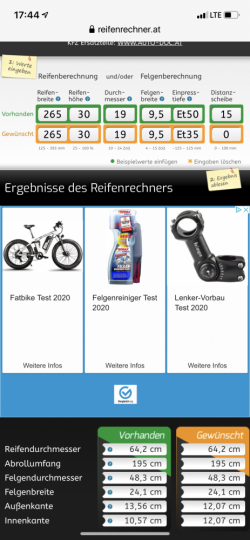

Zum Visuellen Verständnis kannst es Dir da angucken: www.reifenrechner.at

Interessant.
Ich hab die Distanzscheiben vorne drauf wegen dem Federbein vom Gewindefahrwerk.

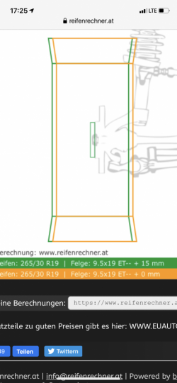

Wenn der et Rechner richtig liegt kommt die felge
1,5 cm nach innen büßt aber dafür wieder 1,5 cm aussen ein , dann müsste ich ja erst recht distanzen fahren
Geht also nicht oder lieh ich falsch?
Irre der kram😡

Interessant.
Irre der kram😡
Du hast die Eingabe der ET in der Wunschgröße vergessen 😉
