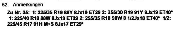

Allerdings würde ich dir raten die eingetragenen Kombinationen für den E89 einzuhalten. Hier bist du dann auf der sicheren Seite, dass auch alles im Radhaus passt. Hier findest du die Angaben für den E89:
