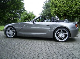

Mein Z hat vorn und hinten 235 / 35 auf 8,5J, hinten mit 10er Distanz.
Schleift nix, hoppelt nix, läuft keinen Spurrillen nach, Dämpfung gut, Optik ok.
Die Reifen werden jährlich von vorn nach hinten gewechselt, so kann ich immer Komplettsätze kaufen und brauche nicht mischen. Aber jedem das seine. Für meine Verhältnisse stimmt auch die Traktion, was einige wohl bei der Kombi bemängeln werden.

sehr schöne radln*. gefallen. :t
und 225/255 oder 235/265 sind standard auf dem Z4 in 19"
auch hat sich ja in den letzten jahren wohl herumgesprochen,
dass die 19"er ohne RFT sportlicher und komfortabler
sind, als die 17 oder 18" RFT...
Kannst du mal ein Bild auf dem man das seitliche Profil, vorallem von hinten, sieht, posten??? Bin nämlich gerade dabei auf 8,5 x 19 ET 35 mit 235/35umzurüsten und überlege auch ob ich hinten noch Platten rein mache. Hast Du 10er pro Seite, also 20 insgesamt?? welche ET hast Du?
