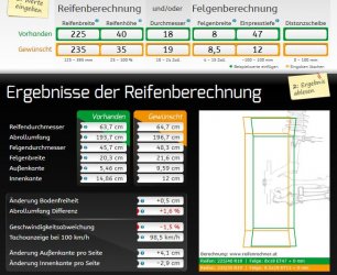

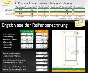

Der Reifenrechner.at bringt das echt schön anschaulich rüber.
Ontopic: Ohne starke Karosseriearbeiten wird das hinten nicht passen, 46mm pro Seite raus ist mit der Serienkarosse nicht zu machen.
Auch vorne seh ich da ziemlich schwarz. Vom Fahrverhalten ganz zu schweigen. Der Abrollkomfort wird gleich null sein und die krassen Spurweiten sind alles andere als förderlich.
