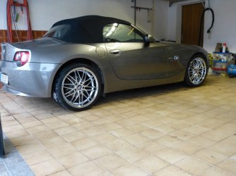

Heute musste einfach eine Probemontage her,
Frage an andere 19Zoll-Fahrer:
Hankook 235/35/19 u. 265/30/19 vorne 2.4bar hinten 2.6bar
Ist das ok für' erste?
Welche Drücke fahrt Ihr so?
Danke + Gruß

Ich hab hinten auch 265 er reifen drauf. ohne die kanten leicht zu bearbeiten, ging da leider gar nicht.
