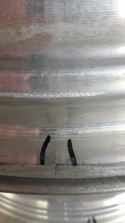

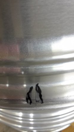

Ist zwar ein altes Thema aber aus aktuellen Anlass kann ich hier ergänzen das es meine beiden hinteren 326 M (Bj. 2011) auch getroffen hat. Jeweils ein feiner Riss am Felgen Innen-horn gegenüber dem Ventilsitz.
Man kann sich jetzt seinen Teil dabei denken wie wahrscheinlich es ist, dass dieses durch äußere Einflüsse bei beiden Felgen an der gleichen Position auftritt. Mein Rat ist, sich seine Felgen sehr gut anzuschauen wenn Gelegenheit dazu ist da der eine Riss von außen nicht zu sehen war. Danke an den aufmerksamen Monteur meiner neuen Reifen.

Hattest Du bis zum jetzigen Wechsel noch RunFlats verbaut?
