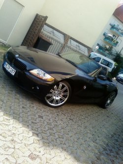

hi...
hab ja grad erst umgerüstet,jedoch noch nicht tiefer gelegt,bin selbst gespannt....

Habe die Felgen seit letzter Woche auch drauf - sieht genial aus, allerdings werde ich nicht weiter tieferlegen da ich jetzt schon bei Auffahrten, Tiefgraragen Probleme habe.
Spurverbreiterung kann man vorne evtl. noch 20mm drauf machen, hinten passt es perfekt :)
