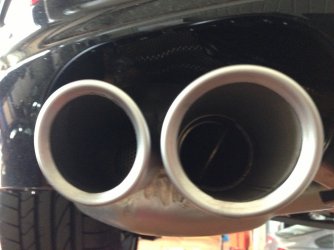

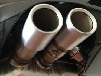

Hat der 2,0 eigentlich auch ne Klappe im Auspuff?
Hat er ![/quote]
Danke - da hat aber einer extra seinen Auspuff für das Foto vorher geputzt:t
Hat schon jemamd am 2,0i die Klappe deaktiviert und Erfahrungen damit?
