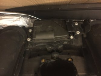

So ich hab mal hier was ausgegraben...
Hab gestern eine ansaugbrücke vom 2.5si fl in meinem 2.5i fl verbaut...
Siehe da, nur allein durch die ansaugbrücke eine spürbare Leistungssteigerung! Der Anzug ist viel kraftvoller und nicht mehr so träge. Und auch die leistungslocher beim anfahren und schalten sind weg. In den nächsten Tagen kommt auch noch das Steuergerät vom 2.5si rein. Und dann mal weiter sehen.
Ansaugbrücke hat mich 130€ gekostet.
Den einzigen Unterschied den ich feststellen konnte war das zwei dieser boxen verbaut waren statt einer. Der zweite Stecker lag schon vor und war mit einem Blindstopfen versehen.
Also plugandplay. Und nein es ist keine einbildung.
