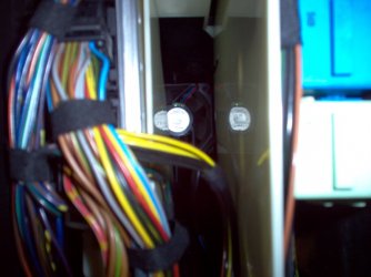

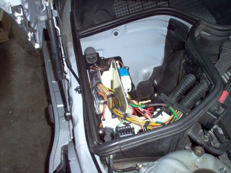

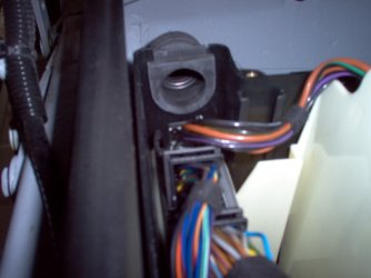

Heute habe ich auf Wunsch eines Users mal ein paar Bilder geschossen, damit auch die Lesefaulen was davon haben, und man sich ein besseres Bild machen kann :-)
ZuoderAbluft.jpg Zu oder Abluft
Steuergerät.jpg Steuergerät zu
Steuergerät auf.jpg Steuergerät auf
Lüfter.jpg Lüfter
(natürlich ganz unten. Unter dem Lüfter befindet sich auch eine Zu- oder Abluft-Öffnung, genau wie auf dem ersten Bild.)
Falls ihr den Lüfter im Auto auch surren hört, wenn ihr die Zündung an habt, schraubt mal den Gehäusedeckel weg, macht die Zündung an, und steigt dann mal aus, da merkt man dann erst einmal wie laut der ist :-)
