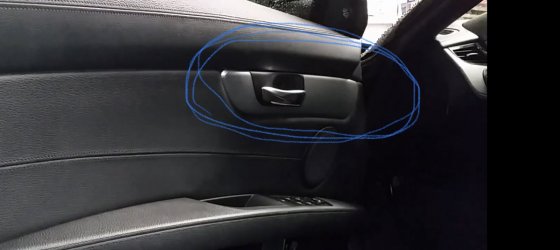

Hallo. Wie bekomme ich die alten eigentlich ab?
Die Torxschraube hintern Griff habe ich gelöst und vorn zum Cockpit hin konnte ich die Leiste auch ein bisschen ausklippsen. Aber ab Mitte nach hinten sitzt es so fest, da hatte ich Angst weiter dran zu ziehen.
Wolte nichts abbrechen/abreißen.
Kann mir da jmd behilflich sein bei der Frage?

Hallo.
Die kann man nur ausbauen, indem man die Türverkleidung abmontiert. Die Dekorleiste ist nämlich von hinten angeschraubt.
