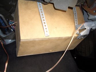

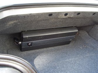

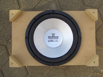

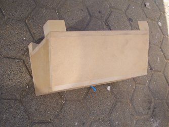

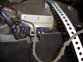

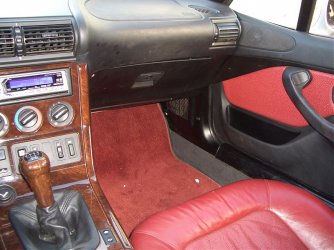

hallo, hier ist meine lösung des problems mit dem bass in unserem geliebten roadster!!
hab nen 20polk in nem gehäuse mit einer schräge gebaut. das gehäuse habe ich von nem ex car hifi einbauer bekommen!
war ohne probleme in zwei stunden eingebaut,es musste kein besonderer halter gebaut werden,
an dem gehäuse sind, auf der seite in der der bass sitzt, 4 kleine abstandshalter angebracht.
der bass wird mit der membran in richtung motor eingebaut.
durch die abstandshalter dient der fussraum als bassrutsche.:M
durch diese art des gehäuses muss auch nichts an dem handschuhfach verändert werden!!!:w
das ding ist nicht sichtbar und was das ding mit nen 20er bass aus nur 5,3l drückt ist echt der hit!!!!:t
und im ganzen zu einem preis von gerade mal 230euro zusammen!
kein gfk oder andere nicht rückrüstbare dinger!!!! hier ein paar bilder von dem einbau
die auf den bildern sichtbare holzecke ist nur sichtbar wenn man sich runterbückt!wird aber noch schwarz gemacht!!!

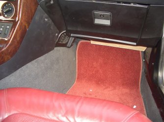

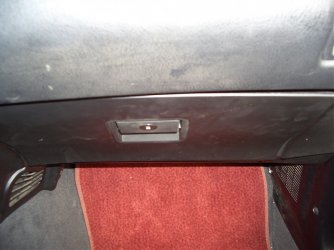

stimmt nicht ganz..... gehäuse ist an der höchsten stelle 21,5cm und läuft dann schräg nach oben in richtung handschuhfach!!!
vom platz her würde man normal auch wieder die hintere abdeckung vom handschuhfach dran machen können...aber da würde der bass leiden!
zum thema handschuhfach:
hatte das bei den aufnahmen locker dran gemacht um das ganze erst mal probe zu hören!!!
und ja, es ist mit wesentlich weniger aufwand anzubringen als die andere variante.
sichtbar ist es erst wenn man sich in richtung boden bückt, ansonsten bei nurmalen sitzen ist davon nichts zu sehen!
hab aber mal nachgemessen erst wenn du 45cm üer dem sitz bist under ganz hinten ist,kannst du das sehen.:w

ps hier ein paar andere bilder von gestern!
werd aber noch andere machen wo dann das hanschuhfach in korektem sitzt zu sehen ist!:O

AW: 2.subwooferlösung hinter dem handschuhfach
wieder eine gute lösung von dir, wobei ich sagen muss, deine erste hat mir besser gefallen :t
vielleicht solltest aber auch hier erwähnen, dass dann paar elektronikteile (zentralverriegelungsmodul z.b.) bisschen versetzt werden müssen. nicht dass jemand nachbauen will und ein böses erwachen bekommt, wenn das gehäuse doch nicht so leicht rein geht :w
deine erste lösung wir bei mir wahrscheinlich demnächst meinen grossen bisschen im kickbass bereich unterstützen. hab nur angst, dass mir der zzz dann auseinander fällt :M
lg manu
hallo.ist meines wissens bei jedem z3 machbar!! aber z on speed hat da recht mit,das man erst mal schauen sollte was alles hinter dem handschuhfaches an teilen ist!!!
handschuhfach ist mit ein paar schrauben gelöst!!!
dahinter ist dann eine größere halterung mit den ganzen elektroteilen!
die waren aber bei mir ohne probleme hinter den teppich zu bekommen!!
hinter dem teppich sind schaumstoff und styropor das man im zuge des platzes für die teile,teilweise raus nehmen muss!!!
da ist ein elektroteil bei dem auf beiden seiten ein stecker drin ist!
einfach auf der einen seite abziehen und das teil aus der halterung nehmen und stecker wieder rein stecken!
der ganze umbau hat nicht lange gedauert!!!
