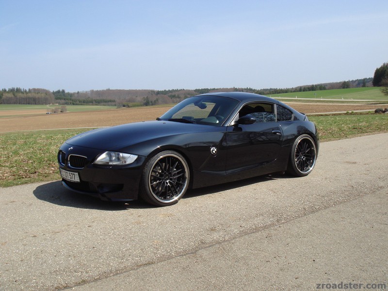

Alsooooo,ich fahre hinten 285/25 auf 10,5" und vorne 235/30 auf 8,5" beide mit ET35.
Hinten musste man ca.30mm ziehen!
Meine wurden gezogen dann ist der Lack runter,die Kanten wurden mit Zinn bearbeitet und dann wieder lackiert!
Wenns gut gemacht ist siehts FETT aus!
Beim M muss man nicht ziehen nur die Kanten anlegen da der M ein kürzere Achse hat!!
Als Fahrwerk würde ich ein KW V2 verbauen,das fängt bei 15mm an und ist besser für 20" als das H&R das wenn ich mich nicht irre erst bei 25mm anfängt!
Nur Federn???Vergiss es!!!
Und 9,5" für die Vorderachse finde ich zu viel !
Jetzt wird jeder sagen das 10,5" für hinten auch zu viel sei aber das QP hat soooo ein FETTEN Arsch das sieht nur Gigantisch aus!
Mein Tip für dich wären die Ultraleggera von OZ in 8,5 und 10 x 20",die wiegen so um die 12 Kilo !
Die Breyton sind schon ziemlich schwer und die Spirit erst recht!
Meine Flame Sport gehen noch.
So ich hoffe ich konnte helfen und zum sabbern noch n Bild ;-)
