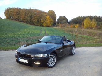

Und zwar haben wir als WR die Sternspeiche 104 (7J x 16) mit den 225/50 R16 Reifen (siehe anliegende Fotos).
Nun sind die Reifen leider ziemlich runter, und wir müssen neue kaufen. Soweit, so gut.
Nun habe ich aber festgestellt, dass es in der 225/50 R16-Dimension gar nicht so viele Reifen gibt. Daraufhin habe ich mich mal an die Kundenbetreuung in München gewandt und nach den zu fahrenden Größen gefragt für die Sternspeiche 104 auf dem 2.5i.
1 Tag später kam auch schon die Antwort (siehe Räder-Reifen-Z4.pdf). Dort steht, dass man auf den 104er Felgen auch die Größe 205/55R16 fahren kann. Und in der Dimension gibt es ja gleich vielfach mehr Reifenauswahl.
Nun meine Frage - erstens, geht das von der Breite wirklich gut - also sieht das nicht zu schmal aus auf der Felge, wo ja jetzt 225er drauf sind? Ragt die Felgenkante dann vielleicht über bei den schmaleren 205er?
Und die zweite Frage - machen sich 205er fahrerisch negativ oder positiv bemerkbar?
Wir wollen zar keine Rennen damit fahren, aber sicher schon.

So, nachdem ich dies hier ja mal angeschoben habe, hier mein Ergebnis, da ja nun langsam wieder die Winterraeder-Saison bevorsteht.
Ich hatte meinen Reifenhändler auch mit der Frage konfrontiert, was denn nun am sinnigsten für den kommenden Winter wäre. Er meinte, ich solle ihm mal die Räder bringen, und dann schauen wir mal.
Da die Sternspeiche 104 ja eine 7Jx16 Felge ist, wären dort sowohl die 205/55R16 als auch die 225/50R16 möglich.
Also bestellte er erst einmal die 205er Reifen. Zwei Tage später rief er an, ich solle msl gucken kommen. Gesagt, getan. Aber das Ergebnis hat mir nicht gefallen. Die Reifen waren gerade mal so breit, dass sie maximal an der breitesten Stelle so breit wie die Felge waren. Das heisst, der Felgenrand stand immer etwas vor. Zudem noch der schmale Look - Nee!
Also, wieder alles runter und nochmal 225er geordert. Und siehe da, das Ganze sieht wieder stimmig aus. Zudem gleich noch Reifen, die zusätzlich eine Felgenschutzkante haben, fertig. So kann der Winter demnächst kommen.
