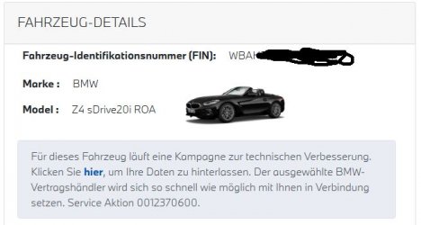

Ich weiss leider nicht, welche Jahre betroffen sind. Bei mir wird folgendes angezeigt:
2025-03-13 09_01_23-BMW Rückrufe und 1 weitere Seite - Geschäftlich – Microsoft Edge.jpg

Das ist keine Rückrufaktion, sondern eine technische Aktion. Unterschied: Bei Rückrufaktionen werden die Kunden proaktiv informiert (z.B. durch postalische Anschreiben). Technische Aktionen werden hingegen durchgeführt, wenn der Kunde das nächste Mal wegen etwas anderem in einer BMW Werkstatt ist.
Im vorliegenden Fall benötigt BMW zur Feldanalyse der Langzeitqualität des Starters ein paar Starter für Untersuchungen. Hier werden also 100% der ausgebauten Teile nach München geschickt. Wenn BMW genug Teile zur Analyse hat, wird die Aktion auch wieder geschlossen.

Es scheint ja, als würde ein BMW einen verbesserten Anlasser haben.
Und bei den im Feld befindlichen wollen Sie jetzt evaluieren, ob sie es riskieren können, auf einen proaktiven Austausch zu verzichten.
