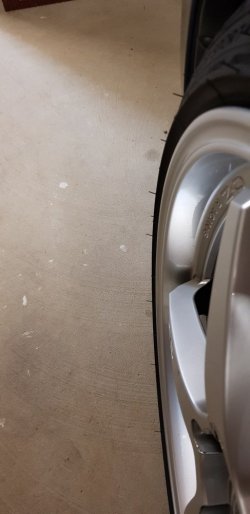

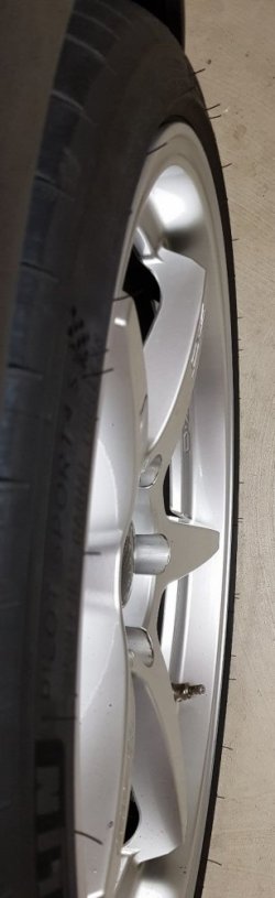

Ich kann dir nur 8.5 und 9.5 mit dem PS4S anbieten.
225 und 255 in 19 Zoll.
Würde so oder so den S und nicht den Non S nehmen.

Der Reifen an der VA zieht sich doch einiges nach innen, ein bisschen Felgenschutz ist noch zu erkennen. Würdest Du bei freier Wahl eher zum 235er tendieren oder passt der 225er für Dich optimal?

Ich bin mit dem Setup des Wagens zufrieden:
Eibach und Koni, plus die Felgen/Reifen: es schleift nichts, und er rollt auch gut ab,
im Vergleich zum Kumho, der mal iwann drauf war :D
