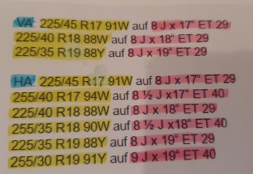

Das hatte ich mir mal irgendwo für meinen 23i ausgedruckt. Dein 30i sollte doch die selben Möglichkeiten haben, oder?
edit: Gerade gesehen, dass du auf den originalen Felgen umrüsten willst ...
Danke für die schnelle Rückmeldung.
Mit Originalfelgen meine ich,
dass ich mir zu meinem Satz Mischbereifung einfach zwei zusätzliche Felgen der VA (ET29) für die HA besorge.
Woher hast Du die Info?
Steht das in den COC-Papieren?
Keine Ahnung mehr, wo ich das damals her hatte. Scheint auch ein Bild und keine pdf-Datei o.Ä. gewesen zu sein.
Vielleicht hatte ich es irgendwo abfotografiert ... wirklich keinen blassen Schimmer mehr. Solche Angaben zu den Rad/Reifenkombinationen sind aber auch sicher hier in den Weiten des Forums zu finden.
edit: Ich fahre übrigens 225/40 R18 rundum auf 8Jx18 ET30.
