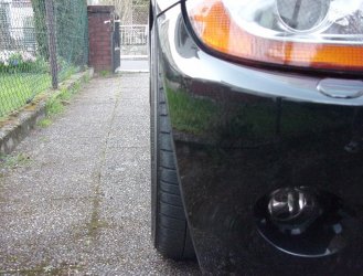

also bei den 108er felgen
hatte ich vorne 40 mm und hinten 60 mm distanzscheiben
und eine tieferlegung von 30mm
natürlich alles mit tüv :t klick mich
