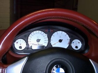

Es sind aber andere Tachoscheiben eingebaut und zwar die von Hamann, gehen bis 280 km/h, der orginale Tacho geht ja nur bis 260 km/h, so jetzt kombiniere ich mal, wenn ich also mit den Hamann Scheiben 260km/h fahre und der Tacho nicht auf die Hamann Scheiben justiert worde, müssten es ja beim normalen Tacho 240km/h gewesen sein, die unter berücksichtigung der Abweichungen ja durchaus real sind, oder? :j
Jetzt frage ich mich aber, muss sowas nicht eigetragen werden, bzw. fällt das beim TÜV nicht auf, fahre doch dann sicher mmer etwas langsamer als der Tacho anzeigt mit den Hamann Scheiben? Habe den Wagen erst 3 Wochen und frage mich doch ernsthaft wie mein BMW-Händler den durch den TÜV bekommen hat bei solchen Abweichungen.
Habt ihr vielleicht Tipps oder ähnliche Erfahrungen gemacht? Kann ich den Tacho justieren lassen auf die Scheiben, wenn ja wo und wie teuer?

ähm blöde frage am rande: müsste nicht eigentlich der gesamte tacho getauscht werden wenn eine andere scheibe mit anderer abstufung verbaut ist? was will man da bitte nachjustieren? kann ja sein, dass ich jetzt hier auch einen denkfehler habe ... ich meine wenn der tacho der v- skala angepasst wird dann stimmen ja die gefahrenen kilometer nicht mehr überein .. das passt alles nicht mehr zusammen. aus dem grund kaufe ich nur fahrzeuge welche 100% unverbastelt sind &:
AW: 260km/h unglaublich oder wahr?
@ Max
Das wäre ein Problem in der Tat, keine Ahnung wie das laufen soll, aber denk die Jungs werden sich da was einfallen lassen müssen oder ich muss es eben so nehmen wie es ist und fahre imme nen tuck schneller, wenn ich weiß wieviel er abweicht, wäre das schon nicht schlecht, wollen mal das beste hoffen.
Zu den Bastelein, die Tachoscheiben sehen echt Edel aus, zu dem schwarz-rotem Leder. Schön verbastelt das Auto, mir gefällt er grad gut, durch die kleinen dezenten Bastelein. Setzt sich dadurch etwas von den herrkömmlichen ab, einfach ein Hingucker :O !

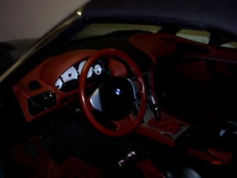

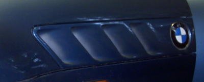

@ Max Pics vom Tacho sind hier und die Kiemen, sowie der Innenraum, fällt mir nur eins zu ein : scharf :w
