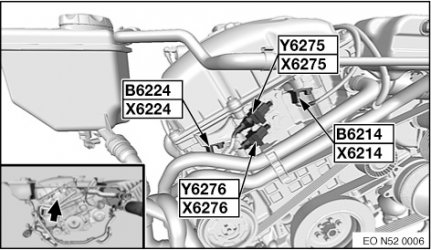

hmm auch nicht schlecht, werde denk ich erstmal sauber machen. Hab jetzt bei lebmann24 geschaut und da steht das 2 Ventile verbaut sind, ich seh aber auf der skizze von denen nur einen.
Es sind auch zwei verbaut, auf den Skizzen wird nur eines abgebildet. Die beiden (6275/6276) sind wie folgt an der Stirnseite verbaut, kommt man mit bisschen Fummelei gut dran:
